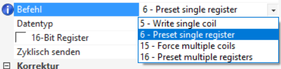

In der Loxone hätte ich den Sensor so konfiguriert:
Was kann man eigentlich in Loxone bei "Befehl | 4 - Read input register(3x)" noch so einstellen? Loxone muß die Modbus Function 4 verwenden.
Wenn Loxone vom Modbus Gerät Adresse 12 das Lese/Input-Register 10 lesen will, dann muß es diese Bytefolge senden (hex): 0C 04 00 0A 00 01 10 D5
und dann sollte das Modbus Gerät antworten: 04 02 xx xx cl ch
(xx xx Wert des Registers erst H-Byte dann L-Byte, cl ch CRC erst L-Byte dann H-Byte)
Eben leider nicht mehr wirklich viel ... das was du auf dem Screenshot siehst ist leider schon alles was ich in der Loxone bei ModBus konfigurieren kann ... :-/

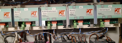

Achja - nur um Sicher zu gehen ... ModBus Verkabelung wurde von unserem Elektriker durchgeführt, der auch die Loxone verbaut hat.
Ich habe mit ModBus bislang leider nicht wirklich berührungspunkte gehabt ... Die Verkabelung ist so korrekt wie sie gemacht wurde, oder?
(10 ModBus Geräte funktionieren zwar ohne Probleme, aber vielleicht ist der Sensor ja empfindlicher gegenüber Störungen/Signal-Reflexionen oder sonstigem?!?)
Kabel geht vom ModBus Master (Loxone ModBus Ext) weiter zum ersten Klimaanlagen ModBus und dann immer weiter und weiter an die nächsten Geräte ... das ist ja richtig, oder?
Versuche mal testweise "3 - Read holding register(4x)" - irgendwie ist das eigenartig beschriftet. Was sollen das 3x und 4x bedeuten??
Zum lesen von Registern gibt es die Modbus Funktionen:
03 (0x03) Read Holding Registers
04 (0x04) Read Input Registers
Zum Lesen der Lese-Register (Input Register) muß die Modbus Function 0x04 verwendet werden.
Habe ich leider auch schon probiert - genau gleiches Ergebnis ... keine Antwort vom Sensor ... leider ...
Was sie da mit dem 3x / 4x ausdrücken wollen ist mir auch nicht ganz klar ... und man findet jetzt leider auch nicht wirklich mega viel Infos zu Loxone+ModBus :-(
