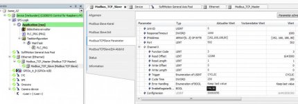

ich habe hier einen Raspberry Pi mit aktueller Codesys Runtime v3.5.8.0. Jetzt versuche ich mit dem Raspberry über TCP das Merkerwort 0 einer 750-881 auszulesen. Hier meine Konfiguration.
Die IP der Wago ist die 192.168.188.80. MW0 = 12288 ( 3000 Modbus ). Ich bekomme nach dem übertragen und starten der Applikation allerdings keinen Wert angezeigt. Wenn ich aber mit einer ModbusMaster Software auf dem PC das Register 12288 der Wago auslese, bekomme ich einen Wert. Es liegt also nicht an der Wago. Das schlimme ist, das ich das vor einem Jahr ca. schon einmal probiert habe und damals hat es geklappt. Sieht jemand in meiner Konfiguration einen Fehler ?
Gruß Kay
