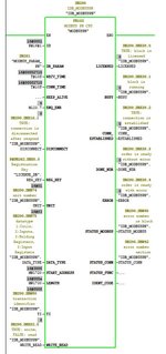

ich verzweifle gerade an einer Modbuskommunikation zwischen einem IPC WinLC RTX und
einem Dosierendgerät von der Firma Motan.
Folgende Dinge habe ich versucht:
Versuchsaufbau mit einer 315 2PN/DP und einer 1500 Steuerung (315 als Client).
Dies hat wunderbar funktioniert.
Also habe ich alles in mein Projekt kopiert und in den IPC geladen. Leider erfolglos.
Über ModbusPoll bekomme ich sofort eine verbindung und kann auch Werte auslesen.
Mein Aktueller Fehler am Baustein lautet: 809B
Laut Internet liegt es an der "Hardware Indentifier" welche ich auch Parametrieren kann in TIA.
Leider habe ich dazu nix gefunden in der classic welt.
Hier mein Baustein mit zugehörigem DB.
Danke schon mal im voraus
