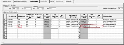

Ich versuche seit Stunden einen BK9050 mit diversen I/O Karten mit einer Modicon M340 auszulesen und zu schreiben.
IP Adresse habe ich dem BK9050 zugewiesen, in der Modicon wird eine NOE 0100 Netzwerkkarte verwendet.
Eine bestehende Kommunikation zu 4 SEW Umrichtern ist kein Problem die läuft (leider weis keiner mehr wie das gemacht wurde).
In der Modicon habe ich den Teilnehmer mittels IP Adresse "registriert" und ein sowie ausgangs Merkwörter zugewiesen.
Dennoch wenn ich einen Eingang beschalte bekomme ich nichts auf die Modicon. auch nicht wenn ich einen Ausgang schalte.
Ich hänge noch ein Bild der Konfiguration der Modicon an.
Als Software arbeite ich mit der KS2000 für Beckhoff und dem Unity Pro XL für die Modicon.
Wenn jemand eine Idee hat bitte her damit auch wen sie weit hergeholt ist Danke!

Nur mal kurz, weil ich gerade nur ein Tablet zur Verfügung habe.
der E/A Scanner der M340 nutzt die Modbus Funktionscodes 3, 16 und 23. 3 wenn nur gelesen werden soll, 16 wenn nur geschrieben werden soll, 23 bei beidem gleichzeitig.
Laut Beckhoff Beschreibung liest bzw. schreibt man damit analoge Ein/Ausgänge. Welche Module hast Du in der Beckhoff Klemme?

So wie ich die Doku von Beckhoff verstehe musst du 2 Aufträge im Scanner anlegen.
1. lesen ab Adresse 0 (evtl. auch 1 wäre zu probieren) zum lesen der Eingänge mit einer Länge von 12MW
2. schreiben Adresse &H800 (oder 801) für die Ausgänge mit einer Länge von 8MW. Dabei wäre 800 & 801 die AO und ab 802 di DO.
Welche Version von Unity benutzt du? Welche AO Klemmen hast du (komplex oder standard) bitte genaue Bezeichnung. Sind die DO normale Klemmen oder mit Diagnose (genaue Bezeichnng)

ja ich würde mich auch langsam rantasten. Erstmal nur Lesen. Also im E/A Scanner der NOE nur Lesen konfigurieren ab der Adresse/Slave Ref 0. Und dann auch die Anzahl mal langsam erhöhen.
Wenn ich die Beckhoff Doku auf die schnelle richtig verstanden habe, wirst Du auf den ersten Adressen sogar die analogen Ausgänge wieder "zurücklesen". Danach kommen dann erst die digitalen Eingänge.
Sind es wirklich 2x8 also 16 analoge Ausgänge?? Dann würde das mit 22 MW Ausgang stimmen. 16 MW für die analogen Ausgänge und 6 MW für die digialen Ausgänge.
Dann würdest Du nach meinem (Beckhoff) Verständnis auch erst ab Slave Ref 16 bzw. 17 die digitalen Eingänge finden.
Wenn das Lesen klappt würde ich eine neue Zeile im E/A Scanner konfigurieren und versuchen dort nur zu schreiben. Ab Adresse/Slave Ref 0x800 bzw 2048.

Laut dem Beispiel der Beckhoff Doku, die weiter oben verlinkt war, liegen aber auch die analogen Ausgänge im Eingangsbereich vor den digitalen Eingängen nochmal ab. Mit welchen Daten auch immer ( vlt. Ausgangsdaten oder Statusdaten).
Hier siehst Du, dass auch die KL4xxx Klemme in den Eingangsdaten zu sehen ist, obwohl es eine Ausgangsklemme ist. Warum weiß ich nicht, ich bin kein Beckhoff Spezialist.
Das heisst Du würdest deine digitalen Eingänge erst nach den 16 MW Analogdaten finden. Vorausgesetzt Du liest überhaupt mehr wie 16 MW!!!
Lies doch mal mehr als 16 MW und schaue dir in einer Animationstabelle die Daten nach den ersten 16 MW an.

Hallo Andy
Die KL4408 verhält sich wie 2 nebeneinander gesteckte KL4404.
Die Klemme kann bis zu 24 Byte Eingang und 24 Byte Ausgangsvariablen zur Verfügung stellen.
Wie sind die KL4408 konfiguriert? Sind alle gleich konfiguriert?
Nach deinem Bild beginnt die 1. KL1408 bei Byte 64. Das bedeutet, das die KL4408 mit 4 Byte Eingangsdaten je Klemme gemappt wird.
Deine Eingänge findest du also ab MW32 mit einer Länge von 11.

Nochmal spontan 2 Sachen , die mir auffallen.
Die Einheit-ID (254) stimmt bestimmt nicht. Versuche 255 oder die 1. (siehe Bild)
Nimm zuvor mal die Werte beim Schreiben komplett raus. Einfach alle Einträge löschen. (Nur am Rande: Der Wert für WR Slave-Index stimmt auch nicht. Laut Beckoff ist es 0x800 (hex) also 2048 dezimal. Du müsstest hier also 2048 eintragen. Aber wir gesagt nimm erstmal alles raus und lasse nur lesen, damit erstmal eine Richtung funktioniert)
Dann müsstest Du als noch mehr lesen als die 22 MW im Moment, um die digitalen Eingänge auch zu lesen (mindestens 33 MW, wenn erst bei 32 die digitalen beginnen)

Die Einheiten ID war dem Koppler denke ich egal ich habe das auslesen mit der ID 254 hin bekommen allerdings zwecks der "Schönheit" zu den anderen auf 255 umgeschrieben.
Ich hätte es Versucht das für schreiben raus zu nehmen allerdings verlangt diese Tabelle eine Eingabe.
Darauf hin habe ich die 2048 eingetragen und die 75 für das wie weit.
Und ich muss euch Positive berichten das auslesen aus dem Koppler klappt!!! :) Freue mich gerade sehr dank eurer Hilfe haben wir das geschafft.
Auch die Karte auf der Modicon meldet das "Ausgelesen" wurde :)
Nur das schreiben will noch nicht so ganz habe zwar auf das MW die Bits gesetzt aber kein Ausgang wird gesetzt. (Habe vor und nach den MW für die Analogen getestet).
mfg Andi
Oke Jörg und Holger großes Danke an euch das ganze läuft jetzt Problemlos. Ich habe das mit dem schreiben auch geschafft war ein Fehler meinerseits, es ist wie das Lesen schon gegangen ich war nur bei den falschen MW's :rolleyes:.
Jetzt läuft es so wie es soll ich habe bereits das auszulesende und zu schreibende auf das nötige begrenzt und auf 20ms runter gestellt. Hänge noch ein Bild an wie es jetzt eingestellt ist und bleiben wird.

Hallo Andy
Deine Analogen Ausgänge solltest du bei Adresse 800Hex mit einer Länge von 16MW finden.
Jetzt müsstest du mit der KS2000 Software mal die digitalen Ausgänge aufmachen. Es könnte sein, dass diese ab Adresse 0 gemappt sind zum Beschreiben als Coil. Dazu ist aber Modbusfunktion 5 notwendig, die der Scanner nicht beherscht.
Schaue mal bitte nach und mach mal ein Bild Ich überlege nochmal weiter.
