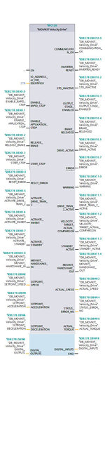

Ich bitte euch um eine Hilfe in diesem Bereich .
bezüglich der Bitbelegung des Antriebstrangs des Steuerworts von PA1.
Ich frage mich nach dem Lesen des Handbuch,ob man mit Null oder Eins Bit diesen Signal setzet ,damit den Umrichter Movi Trac Advanced für die Drehzahlregelung gesteuert werden kann.
Es wurde geschrieben :
Antriebsstrang 2 anzeigenEinstellung, ob nur Antriebsstrang 1 oder Antriebsstrang 1 & 2 bearbeitet werden soll.
ACHTUNG! Antriebsstrang 2 ist nur bei Einachsmodulen verfügbar und kann z. B. zur Realisierung eines Notbetriebs ohne Geberrückführung verwendet werden. Die Anwendereinheiten und das Geschwindigkeitsfenster für die Meldung "Geschwindigkeits‑Soll‑Ist‑Vergleich aktiv" müssen identisch zum Antriebsstrang 1 parametriert sein.
Ich benötige aber ein praktische Bespiel darüber .

Hallo Oth.89,
ich muss leider sagen, dass ich deine Frage nicht ganz verstanden habe.
Also mit diesem Signal wird auf dem zweiten Antriebsstrang des Umrichters umgeschaltet.
In allen Achsen (außer Doppelachsen beim MOVIDRIVE Modular ) gibt es einen zweiten Antriebsstrang, um einen anderen Motor zu bewegen.
Den kannst du dann einfach im Antriebsstrang AS2 definieren.
Mit einen TRUE Signal auf diesem Eingang wird anschließend der Antriebsstrang umgeschaltet
Beantwortet das deine Frage?
Beste Grüße
Merian25
