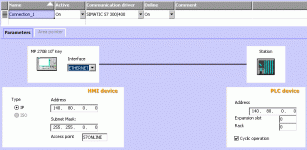

JesperMP schrieb:
Das wag ich mal anzuzweifeln.
unter op-parameter ist für ein mp270 als schnittstelle nur IF1B möglich.
bei einem z.b. pc ist dort auch noch ethernet verfügbar.
Ich habe gerade ein project erstellt mit ein MP270 und Ethernet verbindung.
Schau mal an den screemshot von Flexible.
Ich have Win CC Flexible Advanced v1.0 SP1

das MP270B muß, wie von Jochen bemerkt in der HW konfig eine zusätzliche Schnittstelle für Ethernet bekommen dann funktioniert es mit der Anbindung.
