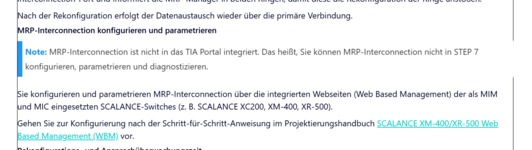

Oh jetzt sehe ich den essentiellen Part im Handbuch :-(
Die Menupunkte in TIA haben mich da in die Irre geführt.
Da die Punkte wirklich alle in TIA vorhanden sind. Krass.
Das wird jetzt interessant, wie ich mrp in tia konfiguriere und interconnection in WBM ohne das Tia das dann wieder überschreibt.

Ich bin etwas konsterniert, das interconnection in TIA angeboten wird, aber dann im onlinehandbuch als nicht in TIA konfigurierbar gilt.
Sehr kurios. Ich geb das Thema jetzt nochmal an Siemens.
Das ist so nen Ding, wo ich letztens auch verwirrt war. Mache Dinge kannst in TIA konfigurieren und der Switch krigt diese Konfiguration direkt von der SPS als PNIO-Teilnehmer. Manchmal musst/kannst den Switch übers TIA laden. Manchmal musst über die Weboberfläche konfigurieren...

Siemens hat mir bestätigt das Interconnection nur über Web konfiguriert werden kann. in TIA muss alternative Redundanz ausgewählt werden.
Ich habs aber trotzdem noch nicht am laufen, die Secondary lassen sich nicht mehr anpingen sobald die Interconnection aktiviert wurde obwohl noch der redundante Weg noch nicht eingesteckt wurde.

So die Interconnection funktioniert jetzt einwanfrei. Ich musste aber die Switches komplett aus TIA entfernen, sonst hat TIA immer irgenwas an der Ringkonfiguration überschrieben. und ich bin nicht dahinter gekommen was mir da überschrieben wird.
wenn man die Geräte aus TIA entfernt, alles über Web konfiguriert und PN DIAGNOSE wieder deaktiviert. Dann funktionierts einwandfrei. Umschaltzeit zwischen den Intercon Verbindungen ist mehrere 100ms. Aber für mich ist das okay.
Ich versuchs jetzt dann trotzdem nochmal mit einer Einbindung in TIA. mit den exakten Konfigurationen die ich auch in der Weboberfläche gemacht habe.
