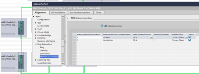

Weiterhin kannst Du im TIA die MRP-Rolle sowie die Ringports an 3 verschiedenen Stellen konfigurieren, wer da der Chef ist, ist mir auch unklar:
1. am Switch Profinet-Schnittstelle X1 -> Erweiterte Optionen -> Medienredundanz
2. am Switch System -> Layer 2 -> Ring-Redundanz
3. im Profinet Subnet im TIA Projekt Domain-Management -> MRP-Domains
Das ist alles echt verwirrend
Ich hoffe, bei mir läuft der Scheiß jetzt dauerhaft
