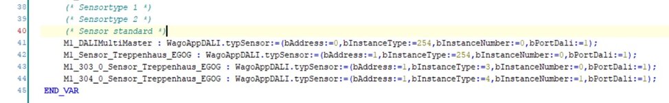

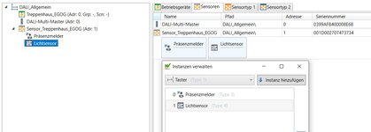

Ein Wago PFC200 (750-8212, Firmware 25) verfügt unter anderem über ein DALI-Modul 753-647 mit Wago DALI App 1.3.0.39 und testweise angeschlossenen Geräten. Programmiert wird mit Codesys 3.5 SP18 Patch 5.
Im wesentlichen geht es darum, dass ein Multisensor (B.E.G. 93540 / 180-BMS DALI-2) eine Treppenhausbeleuchtung steuern soll.
Der Multisensor soll hierzu die Werte für Bewegungserkennung und Beleuchtungsstärke liefern.
Eine entsprechende Konfiguration im Wago DALI-Konfigurator wurde angelegt und in das Codesys-Projekt eingebunden.

Im Programm habe ich den Baustein FbDaliPresenceSensorIT3 für die Bewegungserkennung verwendet, was auch einwandfrei funktioniert (Ausgang xPresence wird TRUE, sobald ich im Erfassungsfeld bin).
Nur bei der Helligkeitserkennung bin ich nicht sicher, was ich falsch mache.

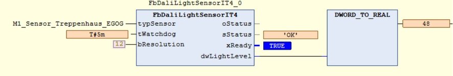

Hierzu habe ich den Baustein FbDaliLightSensorIT4 verwendet.
Mir ist nicht ganz klar, was der Eingang "bResolution" macht (in den Beschreibungen wird nur "Resolution of the Sensor" angegeben, Standardwert 10).
Unter der Vermutung, dass es sich um die Auflösung des gemessenen Lux-Wertes handelt, habe ich den Wert auf 12 gesetzt.
Ein Hinweis fand sich auch im Datenblatt unter "Enable LUX Event", dort steht "Note: Bit resolution is 12 Bit and the LUX range is 0-2500 Lux"
Ich dachte daher, dass 12Bit entsprechend bedeuten: 0 = 0 lx und 4096 = 2500 lx
![fb.jpg fb.jpg](https://www.sps-forum.de/data/attachments/64/64945-c57ab84b0747e3f0cad7daabb97fe8ed.jpg)
Online sehe ich am Ausgang dwLightLevel einen Wert von 48 (bei Dunkelheit im Treppenhaus). Richte ich eine Lichtquelle auf den Multisensor, bleibt der Wert gleich, ist manchmal aber auch bei 32, auch tagsüber. Theoretisch müsste dwLightLevel mit zunehmender Helligkeit doch weitaus größer werden.
Ich habe zwar schon ein paar DALI-Projekte errichtet, will aber gerade das erste mal einen Lichtwert aus einem Sensor verarbeiten und stehe etwas auf dem Schlauch.
Vielleicht habe ich ja den falschen Baustein verwendet. Sieht jemand etwas, was ich nicht sehe?
