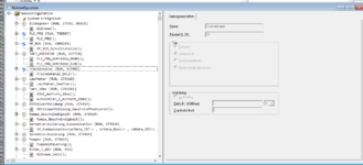

die DALI-Module sollten nicht im freilaufenden Task laufen. Ich gehe davon aus, dass Du schon mit Codesys 3.5 arbeitest? Das Tasksystem ist oft eine Fehlerursache. Um das richtig zu konfigurieren, muss man das gesamte Projekt Deines Controllers kennen. Ich würde einen separaten Task anlegen nur für DALI, der alle 70ms aufgerufen wird in der Prio 12. Die Prio 15 ist am besten für alle Aufgaben, die nicht zeitkritisch sind. Deine DALI-Klemme kannst Du mit einem Braunkohlebagger vergleichen. Die Förderbänder sind der Klemmenbus. Die Geschwindigkeit der Förderbänder Deine Taskzeit. Dreht sich das Baggerrad und die Förderbänder laufen zu langsam, kommt es zu Verstopfungen. Laufen sie zu schnell, fliegt was aus der Kurve. Deswegen muss die Geschwindigkeit passen. Im freilaufenden Task würde ich nie Kommunikationsklemmen betreiben. Das Beispiel ist natürlich sehr weit hergeholt. Was meinst Du eigentlich, Du sendest mit xReady? Mich würde da einmal Dein Code interessieren. DALI versendet automatisch seine Telegramme bei Interaktion an den Bausteineingängen.

Siehe unten der Code. Über den (momentan freilaufenden ) PRG_Trockenkanal werden die FB`s der 6 Module aufgerufen.
Diese steuern je 2 mal 16 Vorschaltgeräte mit den selben werten an.

Mit Profibus bin ich leider raus, da habe ich keine Erfahrungen. Deine PLC ist aber ein PFC200 von WAGO, soweit ich das aus der Steuerungskonfig ersehen kann. Definitiv ist es so, dass die Prio 30 von allen Task die kleinste Prio hat. Alles was davor kommt, unterbricht diesen Task. Ich vermute, dass die Klemme ihre Daten nicht so schnell loswird und es deshalb zu Stau und Verlusten kommt und die Mailbox einen Fehler auswirft. In der Situation CDS2.3 und PFC200 würde ich den DALI in die Prio 10 legen und mit 70ms aufrufen. Allerdings muss man sich das Gesamtkonstrukt der Task ansehen. In Deinem Screenshot sehe ich schon mehr als 13 angelegte Task. Die Anlage würde ich gerne einmal live mit dem PLC-Browser sehen wollen, wie die Zykluszeiten sich verhalten. Bei mir verdichtet sich der Eindruck, dass Du ein Taskproblem hast. Jeder Task mit höherer Prio unterbricht die anderen Task. Dazu kommt noch das Betriebssystem und die Netzwerkkarte, die auch einen Interrupt verursacht. Aktuell würde ich vermuten, Dein Dalitask wird ständig unterbrochen und kommt deshalb nur schwer klar.
ich habe jetzt das Programm mit 30 ms zyklus laufen. Ich checke eine Werteänderung alle 500 ms und 80ms danach mache ich das Update.
Der Master und der Senddimmvalue laufen also beide im 30ms Takt, das Update alle 500 ms.
Bis jetzt sieht es ganz gut aus,... aber jetzt muss ich mal warten, wie es über die Zeit aussieht.

Wertänderung alle 500ms? Ist der Prozess so kritisch? Der Klemmenbus kann nur 10ms im besten Fall. Der Master und der DALI-Baustein müssen zwingend im selben Task laufen, sonst gibt es Probleme. Wenn es jetzt funktioniert, freue ich mich, Dir geholfen zu haben. Wenn der Controller trotzdem mal etwas mehr Luft benötigt, bis 70ms kann man mit DALI schon gehen. Es gibt kein Patent-Rezept, man muss es ein wenig ausprobieren. Am besten kannst Du die Zykluszeiten über den PLC-Browser beobachten (Hier ohne Linux) oder im Linux selbst auf der Konsole über "HTop"
