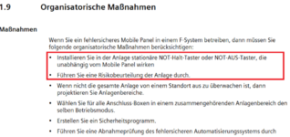

Zusammengefasst würde ich sagen, dass es möglich ist, aber nur wenn ein zweiter Not-Halt existiert, der weiterhin aktiv ist.

Bei den Mobile Panel von Siemens ist der Not-Halt Taster beleuchtet und somit nur rot/gelb, wenn er aktiv.
Sobald das Panel ausgezogen wird, oder über Profisave abgemeldet, ist der Taster unbeleuchtet und grau. So ist er auch nicht mehr als Not-Halt Taster gekennzeichnet.
