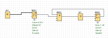

Im Moment bin ich so weit:
(Die Blöcke B002 und B003 dienen nur dazu, dass der Vorgang nach einer beliebigen Anzahl an Schritten abgebrochen wird//Die Parameter bei B001 sind noch nicht korrekt, sind nur zum Testen so eingestellt)
Die Schaltung würde jetzt so weit funktionieren, dass der "Schlitten" bei 4 cm startet, bis 30 cm fährt und dann der Motor durch Schalten des Relais durch die LOGO! umgepolt wird.
Jetzt ist aber das Problem da, dass sobald sich der "Schlitten" gering in Richtung des Sensors bewegt, das Schwellwert-Maximum nicht mehr erreicht ist und der Motor wieder umgepolt wird, also wieder auf 30 cm fährt. Der "Schlitten" würde also am Ende der Schiene bei 30 cm hin und her "wackeln". (Zumindest nehme ich an, dass das so ablaufen wird)
Wie muss ich jetzt weiter vorgehen, damit der "Schlitten" zuerst wieder auf 4 cm fährt, bevor das Relais geschalten wird?
Versuch den Denkansatz mal.
Wahlweise mit einem Ausgang fürs Relais oder auch mit zweien.
Hallo weißnix_
Vielen Dank für deinen Ansatz!
Läuft genau so, wie ich mir das vorgestellt habe!
Vielen Dank!
