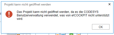

Nach Update von E-Cockpit: Das Projekt kann nicht geöffnet werden, da es die Codesys Benutzerverwaltung verwendet
Danke das hab ich getan.
Das e Cockpit Update hat wohl erst beim zweiten Mal funktioniert.

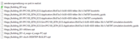

Wir haben es einfach nochmal angestoßen und wie immer zur Sicherheit alle files bis auf das programmfile selbst aus dem Projekt gelöscht.
Dann lief es.
