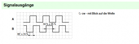

habe einen P&F NAMUR Inkrementalgeber (RVI84) mit zwei Spuren. Die beiden Ausgänge sind um 90° versetzt (siehe Bild) und liegen auf zwei "normalen" Eingängen.
Wenn ich damit eine Position ermitteln will, wäre mein (Pseudo-)Code:
Flanke Positiv A und nicht B = +1 CW
Flanke Positiv A und B = +1 CCW
Ist das wirklich so einfach, oder übersehe ich da etwas?
Das man da auf Frequenz und so achten muss ist mir klar.

Erst mal übersiehst Du einen Schreibfehler, denn Du meinst bestimmt "-1 CCW".
Deine Methode hat den Nachteil, dass Dir der Zähler wegläuft, wenn der Geber auf einer Flanke auf Kanal A über die Flanke hin und her läuft, das bedeutet, längerfristig werden sich Zählfehler aufsummieren.
Besser ist folgende Methode:
Flanke A Positiv und nicht B => +1 CW
Flanke A Negativ und nicht B => -1 CCW
Wenn Du die anderen drei Möglichkeiten auch noch auswertest kann Du die vierfache Auflösung des Gebers erreichen.
