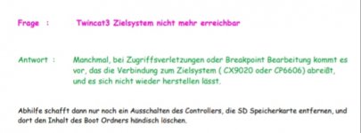

Ach guck mal! Ich hab ein sehr ähnliches Problem. Auf meinem Laptop läuft TwinCAT 3 auf Win10 in einer VM und neben mit hängt eine CX9020 an unserer Test-Wand.
Sind Laptop und CX9020 auf DHCP gestellt, läuft alles. Wenn ich aber DHCP ausschalte und der CX9020 und meinem Laptop statische IPs gebe (192.168.10.132 bzw. _._._.80, Subnetzmaske jeweils 255.255.255.0, VM bleibt auf DHCP), dann gibt es Probleme:
Verbinde ich Laptop und CX9020 direkt, funktioniert vom Laptop aus weder CERHOST, noch Weboberfläche.
Wenn Laptop und CX9020 im gleiche Netzwerk sind, komme ich vom Laptop aus per CERHOST auf die Steuerung, die Weboberfläche geht hingegen nicht.
In beiden Fällen bekomme ich einen ADS Error 1804 (0x70C) ADSERR_DEVICE_NOTFOUND.
PING auf die CX9020 funktionierte sowohl vom Laptop aus, als auch von der VM aus.
Die Routen in der CX9020 hab ich gelöscht.
Die Firewalls auf meinem Laptop, in der VM und auf der CX9020 waren alle aus.
Das Boot-Verzeichnis (unter ...\TwinCAT\3.1\Boot) hab ich geleert.
Hat aber alles nix gebracht.
Ich hab in den letzten beiden Tagen vermutlich jede mögliche Kombination mehrere Male ausprobiert, bin aber "eher nicht" schlauer geworden.

@Clumsi: die AMS Net ID war eingetragen. Das war bei mir nicht das Problem
@Jörn: Vielen Dank für die Rückmeldung. Ich werde mir das mal merken allerdings, hat es jetzt auch ohne funktioniert.
Arbeite mit verschiedenen Netzwerkschnittstellen. Habe einen USB-to-Ethernet Adapter entfernt, welcher zu dem Zeitpunkt keine Netzwerk-Verbindung hatte und schon hat der Broadcast an der anderen Schnittstelle funktioniert. Einen möglichen IP-Adressen Konflikt kann ich ausschließen. Der Broadcast funktioniert jetzt auch im Nachhinein mit der extra Netzwerkschnittstelle. Keine Ahnung was hier das Problem war.
