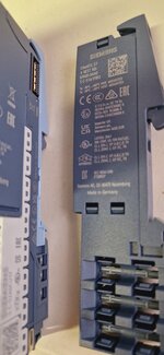

also ich habe mir jetzt die ET200SP (6ES7155-6AU01-0BN0) mit EAs zusammen gestellt. Aber bitte wo kommt mein Profinet ran?
Fehlt da noch was an der ET200? Laut HW-Konfig ist mit der Bestellnummer alles da.
Was fehlt dort bei X5? Brauch ich da nochwas?

Damit Du die ET200SP nutzen kannst werden drei Komponenten benötigt, Du hast jetzt nur das Interface-Modul. Zusätzlich brauchst Du noch einen Busadapter (6ES7193-6AR00-0AA0), der dann die PN-Anschlüsse enthält und das Servermodul (6ES7193-6PA00-0AA0) nach den I/O-Modulen zum Abschluss. In Deinem Fall hättest Du Dir besser das Bundle bestellt (6ES7155-6AA01-0BN0), dass hätte alle drei Teile enthalten. Aber tröste Dich, ich habe auch erst das falsche bestellt, nur konnte ich meine Bestellung zum Glück vor der Lieferung noch ändern.
Daher ist der Tipp mit dem Selection Tool von @kiar goldrichtig, hätte mir auch die eine oder andere Fehlbestellung erspart.
Nachtrag: Welche Base-Units sind das (Artikelnummer?)?

meinst du das? Also ich nenne es mal Abschluss. Das war beim Interface dabei

Das muss ich mir aber auch auf die Fahne schreiben, dann hätte ich auch gleich gemerkt, dass die ET200SP F-TM Step Drive nicht mit nem PB Busmodul laufen und hätte mir das PN Modul gleich mit bestellt und dann auch gleich das Bundle, weil ich auch nicht wusste, das man da drei Teile braucht.
