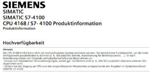

Warum hat die CPU ein H im Namen (4168-H), wenn die gar nciht hochverfügbar ist? War das geplant und funktioniert nun nicht?
Die CPU scheint vorbereitet zu sein als H zu arbeiten, zumindest hat sie die Einschübe für die Synchronisationsmodule. Möglicherweise mit einem FW update? Ich mein, das Teil kann man ja noch nichtmal bestellen.
