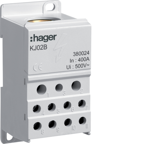

Für kleinere Schränke könnte das hier eine gute Neutralleiter-Verteiler Lösung sein:
Verteilerblock für Mehrfachabgänge, HAGER KJ02B, KJ02A oder KJ02C - je nachdem, welcher Zuleitungsquerschnitt vorliegt...
ansonsten baut jeder Schaltschrankhersteller N-Schienen selber aus Flachkupfer.
