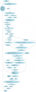

ich bin zur Zeit dran einen SCL Decompiler zu schreiben. Da habe ich genauso wie von Jochen vorgeschlagen eine Analyse der Registerinhalte pro Anweisung drin, denke mal das ist der richtige Weg.
Die Zurückübersetzung von Funktionsaufrufen lasse ich mir aber bis zum Schluss übrig, das wird nämlich ziemlich noch ein gutes Stück Arbeit.
Bei einem MC7 nach AWL Übersetzer ist bis auf das Problem bei den Aufrufmakros meiner Meinung nach keine großartige Abstraktionsebene notwendig. Das Decompilieren beschränkt sich ja auf die Anweisungen zwischen den entsprechenden BLD Anweisungen. Und sind diese nicht wohlgeformt so streikt der Step7 Editor ebenfalls und zeigt dann MC7 an.
Mein Decompiler hat hingegen mehrere Zwischenebenen, so ganz grob:
1. Einlesen, Registerverfolgung, aus AWL die grundlegende Statements in Form eines AST bilden
2. Basic Blocks finden
3. Kontrollflussanalyse, Schleifenerkennung
4. Umstrukturierung und auflösen von Gotos
Fingerübung oder hast du dafür einen praktischen Einsatzzweck?
Beweislastumkehr falls Siemens mal wieder zickt ;-) Das Programm malt auch schöne Grafiken der Kontrollstrukturen (s. Anhang).
Ansonsten mehr oder weniger nur weil mich das interessiert, und hatte mitte letzten Jahres etwas Zeit mich da einzulesen.
Einen rudimentären SCL Compiler habe ich mit Coco/R als Parser Generator mal programmiert, der kann aber wirklich nur die elementaren Anweisungen.
