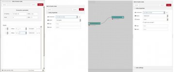

Hallo Lars,
hier die Einstellungen. Es steht jetzt alles auf disconnect da ich meine Steuerung nicht da habe.
Noch eine weitere Frage, kann man später den Online Live Status in Node-Red sehen ( also Taktmerker da / nicht da )
oder muss ich dazu noch ein Debug Feld reinziehen.

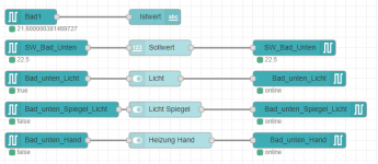

bei node-red-contrib-s7:
Bool z.B. : db1,X0.0
Word : db1,WORD6
Ich habe Kommunikation, kann Daten aus der SPS lesen, aber leider nicht schreiben.
Hat da jemand eine Idee? Optimierter Bausteinzugriff ist aus und Zugriff über PUT/GET ist aktiviert.
