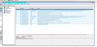

Die Diagnose des CP ist schon verwirrender:
Nachdem ich den CP gestoppt und wieder gestartet habe, stand die Kommunikation, vorher nicht (siehe obere Einträge).

1. Ich wurde gerne die Verbindungsressourcen online sehen, nicht nur offline.
2. Du hast 8 Verbindungen für S7-basis kommunikation reserviert. Ist das wirklich so gemeint ? Wenn nicht, dann einfach auf 0 einstellen und in den CPU laden. Vielleicht hilft es (*).
3. Hast du ein Port auf den CP fest auf 10 mbit eingestellt ? Bin nicht sicher ob es stört, aber es ist nicht normal.
*: Ich glaube das vielleicht ist das Problem das die Verbindungen nicht richtig freigegeben werden wenn du dein WinCC Flex RT startet und stoppt.
