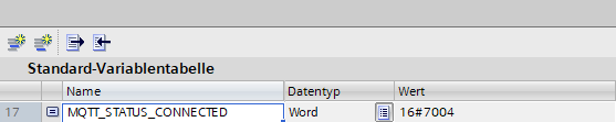

Also ich muss das Thema leider nochmal aufmachen.
Das Problem ist folgendes, wenn ich die CPU in Stop und anschließend wieder in start wird der output kurz ausgelöst, was richtig ist.
Jetzt geht es jedoch weiter und ich möchte eine MQTT Nachricht versenden über diesen Output, aber das Senden funktioniert nicht.
Ist es ein Problem mit deinem Senden oder mit der "One-Shot"-Funktion? In meinem Beitrag #14 hatte ich ein paar Sachen zum Thema Restart geschrieben, hattest du dir das noch angeschaut?
Sorry.
Also ich verwende TIA Portal V18 und die LMQTT Bausteine von Siemens.
Ich sende einen JSON Bytestream.
Die One shot funktionalität funktioniert wunderbar, soweit ich das sehen kann.
Das Probelm (reine Vermutung) wenn ich in die LMQTT Blocks beobachte dann sind die valid-Augänge auf TRUE und ändern sich auch nicht, das heißt, auch wenn der LMQTT Block noch nicht verbunden ist (zum Broker) wird der oneShot ausgeführt, weshalb auch keine Nachricht ankommt (logischerweise).
Neitrag #14 habe ich implementiert ja, aber das Problem jetzt ist ein anderes glaube ich.
Die LMQTT Blocks senden Daten bei Veränderung der I/Os welche ich in anderen Blocks überwache. Heißt ich triggere den JSON_Serializer und anschließend LMQTT aus anderen Blocks heraus.
Schau mal das du die neueste Version verwendest:
Valid hat erst mal nicht viel zu heißen.. das ist nur eine Rückmeldung dass zumindest die Parameter etc in Ordnung scheinen.
Im Statuswort hast du eine genauere Info.. undzwar 16#7004 = Client ist verbunden
So werte ich bei mir aus, ob der Client verbunden ist:
#tempReady := #constBOOL;
IF (NOT #ioInterface.Out.Error) AND (#ioInterface.Out.Status = "MQTT_STATUS_CONNECTED") THEN
    #tempReady := 1;
ELSE
    #tempReady := 0;
END_IF;
