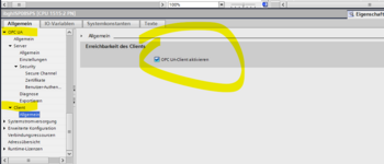

Die findet man in den normalen OPC Anweisungen, siehe Screenshot. Allerdings nutzen wir TIA V18. Möglich, dass es diese in V17 noch nicht gab.
Clientaktivierung musst du in der Gerätekonfiguration anhaken, siehe Screenshot 2.
