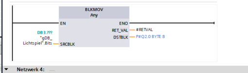

Moin zusammen,
Ich habe eine S7-313C und programmiere in TIA15.1. Ich habe 96 DIs und 64 DOs und möchte mit denen für Anschauungszwecke ein Lichtspiel machen. Einmal möchte ich die Ausgänge nacheinander einschalten und sobald ich beim letzten bin rückwärts ausschalten. Dann möchte ich auch noch alle Ausgänge gleichzeitig über einen Taktmerker ansteuern. Die Auswahl welcher Modus es ist wird über einen Schalter am Schaltschrank gemacht. Die DIs sind mit den DOs verbunden und werden dadrüber gesetzt.
Also ich kann es funktionell erledigen nur wollte ich wissen ob es einfacher geht. Für den ersten Modus habe ich bislang an eine lange Reihe von IFs gedacht. Für dem zweiten Modus einfach eine lange Reihe an Zuweisungen.
Gibt es da einfachere Möglichkeiten? Meine Methoden sind ja auch relativ unübersichtlich wenn jemand anderes später drüberschauen muss.

Ich hatte selber noch nichts mit einer 300er steuerung zu aber ich habe das mal testweise so aufgebaut.
So oder so ähnlich könnte mann das auch machen.
Das sollte auch eher ein Denkanstoß sein und nicht die Lösung.

TON(IN := NOT TON.Q,
                      PT := t#1s);
IF mode_1 THEN
    FOR #i := 0 TO 63 DO
        #Bools[#i] := Taktmerker;
    END_FOR;
ELSIF mode_2 AND TON.Q THEN
    IF CountDown THEN
        #i := #i - 1;
    ELSE
        #i := #i + 1;
    END_IF;
    IF #i > 63 THEN
        CountDown := TRUE;
        #i := 63;
    ELSIF #i < 0 THEN
        CountDown := FALSE;
        #i := 0;
    END_IF;
    #Bools[#i] := NOT CountDown;
END_IF;
#retval := BLKMOV(SRCBLK := #Bools, DSTBLK => #Bytes);
"OutByte_0" := #Bytes[0];
"OutByte_1" := #Bytes[1];
"OutByte_2" := #Bytes[2];
"OutByte_3" := #Bytes[3];
"OutByte_4" := #Bytes[4];
"OutByte_5" := #Bytes[5];
"OutByte_6" := #Bytes[6];
"OutByte_7" := #Bytes[7];

Ja das hat mir schon mal einen richtigen Denkanstoß gegeben. Jetzt sollte ich klarkommen.
Für den Taktmerkermodus werde ich es erstmal mit der For-Schleife versuchen, da es ein relativ langsamer Takt ist.
Für den anderen Modus setze ich jetzt ein Bit pro Zyklus und nutze einen BLKMOV um ein Array auf die Ausgänge zu geben.
