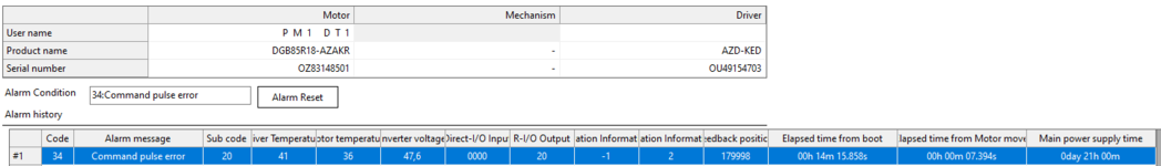

ich habe einen Oriental-Motor-Drehtisch mit Absolutsensor (DGB85R18-AZAKR) plus AZD-KED Driver an meine Beckhoff CX5140 über Ethercat angeschlossen.
Es funktioniert soweit auch alles und ich kann den Motor ansteuern und drehen. Parallel dazu lasse ich über das Programm MEXE02 die Fehlermeldungen des Drivers ausgeben. Mein Referenzsystem für den Encoder ist "Absolute Multiturn Range (with single overflow) ".
Jetzt zu meinem Problem: Sobald ich den Drehteller länger in eine Richtung drehen lasse, stoppt der Motor bei 540° (1 1/2 Umdrehungen) und spuckt mir den Fehlercode "34: Command Pulse Error" aus. Weiß jemand, was ich in den Parametern einstellen muss, damit der Motor weiter als 540° dreht, sozusagen ins unendliche?
Vielen Dank schon mal und beste Grüße
