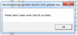

ich darf nun zum ersten mal die Pack & Go Funktion von TIA V14 SP1 verwenden.
Da auf dem Rechner des Technikers Vorort kein TIA-Portal installiert ist kommt nur die Pack & Go Funktion in Frage.
Bei mir auf meinem Rechner habe ich diese ohne Probleme aufmachen können (keine Siemens Software installiert).
Wenn ich diese Datei jedoch auf dem Rechner des Technikers öffnen will kommt die Meldung "Fehler beim Laden einer Pack & Go-Datei".
Den Lösungsansatz von Siemens habe ich schon vergeblich versucht (neuere Version bereits installiert).

Was für ein Betriebssystem ist denn das?
Wurde schonmal probiert die Pack n Go Datei als Admin auszuführen?
Ausserdem mal versuchen die Datei von einem USB Stick auszuführen.
Wird was im Systemlog abgelegt?

Erzeugt mit: Windows7 Ultimate 64bit
Zielrechner: Windows7 Ultimate 64Bit
Als Administrator kommt dieselbe Fehlermeldung.
Ebenso wenn ich die Datei vom USB-Stick mit und ohne Admin ausführe.
Log: Unter "Administrative Ereignise", "Windows PowerShell" und in der "Übersicht und Zusammenfassung" konnte ich keinen Eintrag finden.
Wenn ich die .net Framework 4.5 installieren wollte kam die Nachricht das bereits die gleiche oder eine neuere Version installiert ist. In diesem Fall war das V4.7.
Diese habe ich nun Deinstalliert und die V4.5 installiert.
Die Fehlermeldung blieb gleich.
Es funktioniert nun!!
Lösung: Es hat anscheinend an diesem Paket gelegen, es war eine ältere Version installiert.
- Microsoft Visual C++ 2015 Redisitributable Package (x64) finden Sie im Download-Center von Microsoft unter der folgenden URL:
http://www.microsoft.com/en-us/download/details.aspx?id=48145
.net Framework habe ich nun auch mit V4.6 und V4.7 getestet und hat bei beiden Funktioniert. (Tipp: mit Framework V4.5 lässt sich TIA V14 nicht einmal öffnen, V13 aber schon)
