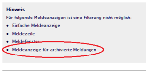

bei der Meldeanzeige/Eigenschaften/Meldefilter sind die Felder "Filterzeichenfolge" und "Filtervariable" ausgegraut.
Aber nur, wenn die Meldeanzeige das Meldearchiv darstellt.
Geht die Funktion beim Meldearchiv nicht?
Oder irgendeine EInstellung falsch gesetzt?
Panel TP900 Comfort mit TIA V15.1
Wie in der TIA-Hilfe steht wird es aber unterstützt. Daher hätte ich eine Lösung erwartert ob es unter Umständen an irgendwelchen Einstellungen liegen kann oder auch sonst wo. Oder ob die TIA-Hilfe falsch liegt.
