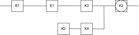

Hast du dir denn mal Gedanken dazu gemacht, wie das Blockdiagramm hier aussehen würde? Selbst, wenn mans nicht aufzeichnet, sollte man hier etwas bemerken.
Ja habe ich gemacht, hier wäre mein Ansatz dazu:

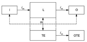

Hier mal die Kategorie 2 Allgemein

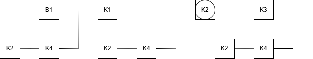

Hier mein Block Diagramm
B1: Sensor
K1: AI
K2: F-SPS
K3: DQ
K4: F-DQ
Strukturdarstellung
Vereinfachte Darstellung
Ich könnte hier natürlich K2 im Testkanal weglassen, finde es aber so besser ersichtlich.
Schlussfolgerung aus beiden oberen Begriffsdefinitionen: Jede Komponente, deren gefahrbringender Ausfall zu einem gefahrbringenden Ausfall der Sicherheitsfunktion führt, muss ihr eigenes Teilsystem bekommen. Das würde heißen, das vermutlich alle unter "Aufbau" aufgeführten Komponenten ein einzelnes Teilsystem wären (wenn die Eingangskarte gefahrbringend ausfällt, was will die CPU noch machen?).
Denke diese Anforderung ist erfüllt, wenn man sich das Blockdiagramm ansieht.

Dass das schwächste Teilsystem (Eingang / Logik / Ausgang) die Begrenzung für den gesamt PL darstellt ist auch klar. Deswegen ist ja alles außer der Logik selbst als Kategorie 2 abgebildet, da ansonsten die Verwendungen von Standardkomponenten ohnehin unmöglich wäre.
Ob ich den benötigten PFHd (10^-6 <= PFHd < 3 x 10^-6) erreiche muss ich natürlich noch nachrechnen. Mir geht es prinzipiell erst einmal um die Grundidee ob sich so etwas in Kategorie 2 umsetzen lässt. Sollte die Grundidee bereits scheitern kann ich mir die aufwändige Berechnung auch sparen.
