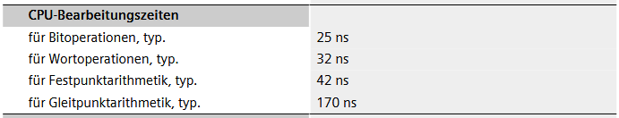

Leider ist die S5-Zeit nahezu vorbei, aber die Anleitungen dafür waren (meiner Meinung nach) besser. So gab es z.B. je CPU eine Operatorenliste, in der (im Hemdentaschenformat) alle Befehle kurz mit Funktion und Zeitbedarf beschrieben wurde.
Das übriggebliebene Relikt bei S7 ist das (ohne Zeitbedarf):
Du hast schon recht, wenn du die Unterschiede als Luxusbedarf bezeichnest, für einige Umrechnungen werden der zusätzliche Speicherplatz und die zusätzliche Prozesszeit vernachlässig sein. Aber je nach Leistungsfähigkeit deiner Steuerung und Anzahl der Berechnungen kann das immer noch Auswirkungen haben.
Speicherbedarf kannst du ansehen bei den Bausteineigenschaften (Übersetzung).
Den Zeitbedarf wird du die ausrechnen müssen, z.B. deine unterschiedlichen Programmabläufe (USINT vs. REAL) jeweils 1000 oder 10000 mal (in Schleife) aufrufen und mit dem RUNTIME Baustein feststellen.
Ja, da hast du recht, aber das Wort typ. heißt für mich durchschnittlich. Als Beispiel hier mal die Zeiten der S5 CPU 928, dort benötigt die Punktrechnung z.T. wesentlich mehr Zeit als die Strichrechnung.
Die heutigen CPU's sind bestimmt wesentlich schneller, aber das Verhältnis von Punkt zu Strichrechnung bzw. von mal zu geteilt müsste ungefähr bleiben.
