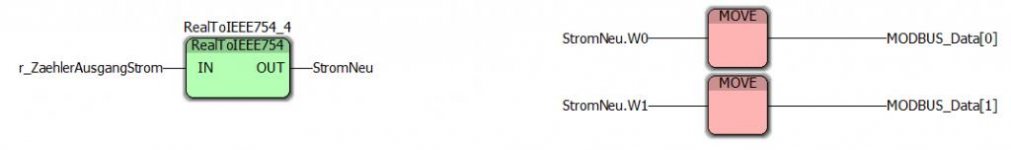

32bit über Modbus
bin gerade auf diesen Beitrag gestoßen. Habe auf einer ILC130 den Modbus TCP Server (1_07) am Laufen, der auch erfolgreich eine Verbindung zum Client (IP-Symcon) aufgebaut hat.
Damit kann ich bereits Boolsche Variablen, Zahlen bis 65535 und Wörter (16bit) vom ILC130 mit der Ip-Symcon empfangen. Soweit, so gut...
Nun habe ich aber 32bit Gleitkommazahlen und DWORD's weiterzuleiten. Dazu müßte ich nach IEEE 754 umwandeln und zwei Wörter zusammenfügen.
Wie kann ich das in PCWORX realisieren. Hätte dazu jemand ggfs. ein Programmierbeispiel?
Gibt es da etwas fertiges? Oder muss man da ganz viele Bit schieben? :eek:
Danke und LG

also von Phoenix gibt es da leider nix. Deshalb habe ich mir mal zwei Bausteine geschrieben.
REAL_TO_IEEE754 sieht dann so aus:
REAL_TO_BUF_1(REQ:=xReq,BUF_FORMAT:=FALSE,BUF_OFFS:=DINT#0,BUF_CNT:=DINT#4,SRC:=IN,BUFFER:=aTmp);
IN := REAL_TO_BUF_1.SRC;
aTmp := REAL_TO_BUF_1.BUFFER;
IF IN <> rINLast THEN
    xReq := TRUE;
END_IF;
IF REAL_TO_BUF_1.DONE THEN
    xReq := FALSE;
END_IF;
dwTmp.B0 := aTmp[0];
dwTmp.B1 := aTmp[1];
dwTmp.B2 := aTmp[2];
dwTmp.B3 := aTmp[3];
OUT := dwTmp;
rINLast := IN;
Und IEEE754_TO_REAL sieht so aus:
BUF_TO_REAL_1(REQ:=xReq,BUF_FORMAT:=FALSE,BUF_OFFS:=DINT#0,BUF_CNT:=DINT#4,BUFFER:=aTmp,DST:=OUT);
aTmp := BUF_TO_REAL_1.BUFFER;
OUT:=BUF_TO_REAL_1.DST;
IF IN <> dwINLast THEN
    xReq := TRUE;
END_IF;
IF BUF_TO_REAL_1.DONE THEN
    xReq := FALSE;
END_IF;
aTmp[0] := IN.B0;
aTmp[1] := IN.B1;
aTmp[2] := IN.B2;
aTmp[3] := IN.B3;
dwINLast := IN;
Als Datentyp musst du dannoch diesen hier anlegen:
TYPE
    ARRAY_OF_BYTE_0_3 : ARRAY [0..3] OF BYTE;
END_TYPE
Den Rest siehe Anhang.

Hallo Mobi,
vielen Dank für Dein Beispiel. Die Umwandlung hat super funktioniert.
Die Umwandlung von IEEE754 zu Real zurück konnte ich natürlich nicht verwenden.
Dazu mußte erst mal ein PHP Script geschrieben werden. Nach einigen Unklarheiten mit der Reihenfolge der bits, funktioniert es nun.
