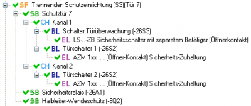

Ich hab mal eine Tür aus einem anderen Bereich der Anlage genommen bei der das was einfacher ist (denke ich).
Schutztür --> Sicherheitsschalter --> Halbleiter Wendeschütz --> Transportband
Das wäre jetzt die einfachste Tür der Anlage.

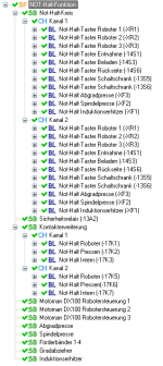

Und zuletzt noch eine Frage zum Not-Halt:
Ich kann ja alle Not-Halt-Taster in Reihe schalten, so ist das an der Anlage auch durchgeführt (12 Stück). Diese enden dann auf einem Sicherheitsrelais mit Kontakterweiterung. Muss ich das jetzt auch für jeden Aktor machen oder kann ich die alle als SB's mit in die SF packen.

Der Unterschied ist ja eigendlcih nur das ich 12 Not-Halt-Taster habe und mehrere Aktoren die stillgesetzt werden müssen. Demnach sollte das ja in Ordung sein. Oder besteht auch hier die Möglichkeit das man stellvertretend nur einen Not-Halt-Taster aufführt?
Not-Halt-Taster --> Sicherheitsrelais --> Kontakterweiterung --> Aktoren (11 Stück)
Sebastian
Noch etwas zur Not-halt-Funktion,
wenn ich aktoren habe die pneumatisch gesteuert werden, müssen diese ja auch in die Not-Halt-Funktion (Gratabzieher). Wenn ich eine SF mit allen Aktoren habe geht das nicht, da ich mit den zwei Ventilen kein PL-d erreiche, was ich auch nicht muss, da es sich um kleine Zylinder handelt die beim Tür öffnen ihre Position erreicht haben bevor jemand die Position erreichen kann.
Mache ich dann jetzt für jeden Aktor eine Not-Halt Betrachtung bezogen auf den PL-r der jeweiligen Funktion?

jeder NH-Taster ist eine SF.
