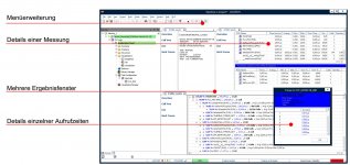

ich nutze aktuell CoDeSys 3.5.16.40 mit einer Hardware-PLC und einer Webvisu.
Aktuell liegt meine PLC-CPU Auslastung bei ca. 40% mit einer Zykluszeit von ca. 3-5ms.
Gibt es eine Möglichkeit herauszufinden an welcher Stelle im Programmcode wieviel CPU-Leistung genutzt wird?

@DeltaMikeAir : Den Profiler hab ich schon entdeckt gehabt. Leider gibt es den nur in der kostenpflichtigen Developer Version.
@ asci25: Das wäre natürlich eine Variante, dazu müsste ich ja aber erst mal rausfinden welcher Codeteil wieviel CPU-Leistung kostet.
