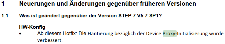

wir haben bei uns im Haus mit dem Kollegen Probleme PLC Proxy zu aktualisieren oder auch neu anzulegen.
Das funktioniert plötzlich nicht mehr! TIA-Portale stürzen einfach alle mitten drin ab.
Es betrifft unterschiedliche S7 Klassik Projekte.
Reorganisieren, Bausteine auf Konsistenz prüfen - das alles bringt nichts.
Versucht wurde auch mit unterschiedlichen TIA-Portal Versionen V15.1, V17, V18 -> kein TIA geht mehr!
Wir vermuten, dass es etwas mit dem SIMATIC Manager V5.7 zu tun hat.
Wir haben leider schon alle Rechner auf 5.7 hoch gerüstet.
Kann das jemand von euch mal ausprobieren, der auch SIMAITC Manager V5.7 bei sich auf dem Rechner hat.
