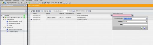

Ich versuche bei TIA V15, PLCSim eine Sequenz zu verwenden und zwar:
Wann der Ausagang Q10.0 auf 1 geht, soll nach 5 Sekunden der Eingang I0.5 auf True gesetzt werden.
Aber ich bekomme bei der Auslösebdingung immer nur die Meldung "Ungülter Auslöser"
2018-11-06 16_52_57-Siemens  -  C__Users_Patrick_Documents_Simulation_Projekt1_Projekt1.jpg
Was mach ich falsch?
Kann man denn Ausgänge bei sowas überhaupt abfragen?
Im Programm selbst wird die Abfrage eines Ausgangs zumindest gelb unterstrichen, vielleicht geht es hier ja gar nicht.
Kopier den Wert des Ausgangs in einen Merker, und versuchs mal damit.
