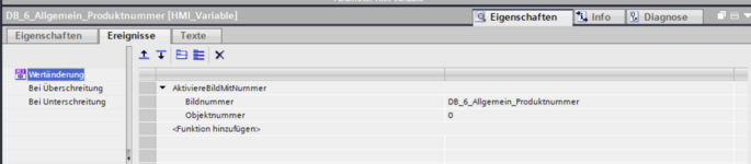

Bei den HMI-Variablen habe ich die Funktion "AktiviereBildmitNummer" genutzt und auf zyklisch fortlaufend eingestellt. Leider wird mir jedoch immer nur das Startbild angezeigt – weder das richtige Bild noch die passende Vorlage.

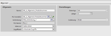

Zeig mal deinen PLC Code mit dem Move auf das Int. Und einen Screenshot von der Variable bei der du die Funktion AktiviereBildMitNummer eingefügt hast. Hast du das dort "bei Wertwechsel" projektiert? Gibt es evtl. noch mehr Variablen mit der Funktion AktiviereBild....
OK, dann einen Tip. Lege mal ein Meldefenster an, welches Systemmeldungen anzeigt und schaue mal ob und was für eine Fehlermeldung beim Bildwechsel kommt.
Und die Variable wird nur einmal geschrieben
Wenn du die Variable nur an einer einzigste Stelle bei dem Move schreibst, dann gibt es kein Ereignis "bei Wertwechsel". Dann steht ja immer 16 in der Variable.

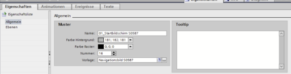

habe ich hier bei meiner Vorlage einen Leichsinnsfehler gemacht?
weil wie oben beschrieben sollte jede eigene Platte eine eigene Vorlage haben.

Du solltest als Startwert auf deinem DBW2 die Nummer des Startrbildes stehen haben. Einen anderen Wert, abhängig von deiner Anwahl, würde ich dann auch nur mit einer Flanke dem DBW zuweisen.
