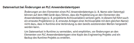

Im Normalfall ja aber bei Unified V20 gibt es da anscheinend ein Problem (siehe Screenshot in #5). So wie ich das PDF von Tia V20 Update 3 interpretiere, ist das Problem im aktuellen Update 3 auch noch drin.
Wobei ich nicht glaube, dass dies das Problem des Fragestellers ist.

Ja, das scheint tatsächlich eher ein Bug zu sein. Wobei Siemens nur was bei Verwendung von "Anwenderdatentypen" schreibt. siehe Beitrag #5
