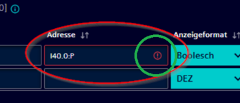

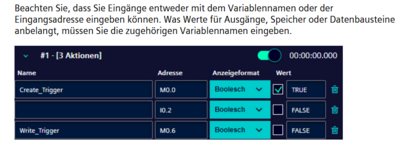

Passt denn die Adresse zum Symbol? Ansonsten, entferne mal den Namen. Im Handbuch steht, entweder Eingangsadresse oder Eingangssymbolik aber nicht beides:

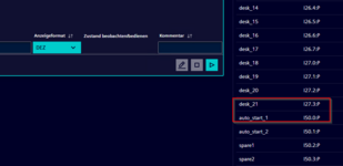

Jetzt fällt mir auf, dass die Eingänge I40.x ff. gar nicht im Variablenreiter auftauchen. Unheimlich...
Kleine Zusatzfrage, kommt da irgendeine Meldung wenn man mit der Maus über den roten Kreis mit dem Ausrufezeichen geht?
Latürnich nicht.....
