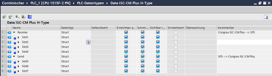

Hallo, brauche einen Rat
ich möchte mit Profinet IO Devices kommunizieren - siehe Gerätesicht I/O-Konfiguration.
Kann ich einfach Datentypen des Eingangs- und Ausgangsbereichs definieren, Variablen mit diesen Datentypen anlegen und direkt darauf zugreifen?
Oder braucht es mehr? In Step7 classic wurde die Kommunikation über die Bausteine DPRD_DAT und DPWR_DAT realisiert. Dafür gab es eigens einen Baustein vom Hersteller, der sich aber nicht migrieren ließ. Einen Baustein fürs TIA gibt es vom Hersteller nicht.
TIA-Portal V20

Einen UDT für Eingangsdaten und einen für die Ausgangsdaten anlegen. Dann eine Eingangsvariable vom Typ UDT der Eingangsstruktur und eine Ausgangsvariable vom Typ UDT Ausgangsstruktur anlegen und fertig.

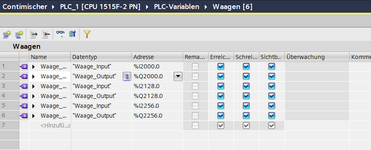

Vielen Dank, hört sich gut an. Also quasi so(siehe Bild, Datentyp exemplarisch für die Eingangsdaten)
Und dann Variable von genau dem Typ auf die Anfangsadresse.
Und wenn ich den ganzen Bereich doch in einem DB haben wollte - womit bekomme ich die Daten dort hin geschoben?

Den UDT im globalen DB anlegen & die Daten per Zuweisung/Move von den Eingangsdaten kopieren.
Kannst diese aber auch einfach per UDT komplett an einen Baustein zu Weiterverarbeitung übergeben.
