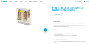

Aber wenn du dazu ein Hilfsschütz oder Schütz nimmst, dann machst du deinen SIL/PL kaputt und kommst maximal auf PLc/SIL1. Dann nimm lieber direkt die Schaltkontakte vom Sicherheitsrelais und verzichte auf den Schütz. Damit kommst du im Besten Fall sogar auf PLe/SIL3.
Kurzer Tipp an der Stelle:
Anstelle des Schützes für den STO zwei Finder 50.12 mit Gold-Kontakten nehmen. Kostet sogar weniger als das Schütz, braucht maximal den gleichen Platz im Schrank und ist für Safety-Anwendungen zertifiziert.
Rückführung bleibt dann natürlich.
eher was zwangsgeführtes, oder?
Siemens 3SK1111, Pilz PZE X4.1 P, Phoenix PSR oder sowas hätte ich jetzt genommen.
