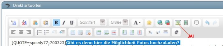

Gibt es denn hier die Möglichkeit Fotos hochzuladen?
