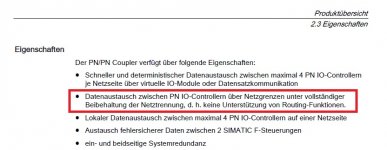

Ich habe mal beim Siemens-Support nach einer offiziellen Bestätigung gefragt, dass durch einen PN/PN-Koppler keine andere Kommunikation als die Profinet IO Daten möglich ist (zwecks IT-Sicherheit). Das gibt es von Siemens nicht, was für mich eher darauf hinweist, dass da noch eine Backdoor vorhanden ist.
Auszug aus dem Handbuch:
Das hatte ich gesehen. Das sollte zur Netztrennung zu einer KRITIS Anlage dienen, und da reicht so ein lapidarer Nebensatz eben nicht. Wenn Siemens das nicht nochmal bestätigen will, spricht das auch für sich.
Dazu kann ich nichts sagen, ich beschäftige mich nicht mit kritischer Infrastruktur, ich kann da nicht mitreden über Forderungen, Zertifikate usw.
Für meine Industrieanwendungen zum Kontaktaustausch mit Fremdanlagen ist der PN/PN Koppler zum Datenaustausch die Wahl weil einfach,
wirtschaftlich, einfach erweiterbar und für meine Verhältnisse auch sicher.
