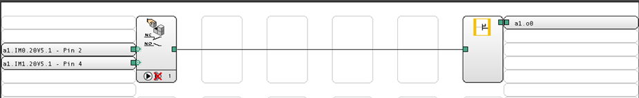

Beim Einsatz eines Ventils mit Stellungsüberwachung von Bosch Rexroth wollen
wir die beiden Ausgänge der induktiven Stellungsüberwachung in Ö-S Kombination verwenden. Also habe ich folgendes Programm als Vorabtest erstellt:
Als ich das Ventil dann mit dem Multi mini wie oben dargestellt verbunden habe (den Pin 1 der Stellungsüberwachung an den Taktausgang TMO), konnte ich jedoch kein Signal am Ausgang messen. Wieso - das ist mir jetzt nicht klar? Zur Info habe ich unten die Angaben der Stellungsüberwachung auch noch kopiert:
Nachtrag:
Wenn ich als Schalter den Typ 1 (NC) verwendet habe und den Pin 2 an diesen angeschlossen habe erhielt ich ein Signal am Ausgang des Multi mini.
Wieso funktioniert das nicht mit dem Schalter vom Typ 2?
Ich hoffe dass mir hier jemand weiterhelfen kann.
Vielen Dank im Voraus.
