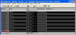

Ich habe einen FB, der mir ein EB mit einem AB bitweise vergleicht und dann verschiedene Ergebnisse und Bedienmöglichkeiten pro Bit in einer Struktur in einem Global-DB ablegt. Im Beispiel der UDT_SPS und der DB_SPS für 6 Bytes bzw. 48x Bitabfrage.
Die Schnittstelle des FB´s sieht folgendermaßen aus:
VAR_INPUT
    EB  :   BYTE;
    Takt:   BOOL;
    END_VAR
VAR_IN_OUT
    AB  :   BYTE;
    STG :   ARRAY[1..8] OF UDT_SPS;
END_VAR
Soweit funktioniert alles und sollte nach Möglichkeit nicht verändert werden.
Jetzt möchte ich diesen Vergleich nicht für jedes Byte einzeln aufrufen sondern einen weiteren Baustein erstellen, in dem ich diesen ersten FB aufrufe und bei bei dem ich einen variablen EB/AB-Bereich abarbeiten kann, also z.B. 5 Bytes ab EB2/AB8.
Diese Schnittstelle sollte wiederum optimalerweise so (oder so ähnlich) aussehen:

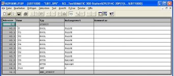

Schau dir den UDT und DB an, die ich am Anfang angehängt habe. Es muss keine neue Struktur und kein neuer Global-DB gemacht werden und es sollen auch nicht die "EB"-Bits direkt auf die "AB"-Bits kopiert werden.
Das Bit EB x.0 wird auf V1_8[1].V kopiert, das Bit EB x.1 auf V1_8[2].V usw. Auf V1_8[1].V1 liegt das Bit AB x.0, auf V1_8[1]V2 bis V1_8[1]V10 andere Bits oder Werte aber alles bezieht sich auf die Bits EB x.0 und AB x.0. Usw. für die Bits 1-7 auf V1_8[2]-V1_8[8].
Soviel zum UDT, muss uns aber nicht kümmern, das macht alles der fertige FB.
Was wenn ich aber nicht nur ein Byte x sondern auch ein Byte y und ein Byte z verarbeiten will?
Ich könnte natürlich den fertigen FB 3x aufrufen und jeweils die Ziele bei den Parametern direkt angeben.
Diese Arbeit will ich mir genauso wie die überflüssigen IDB´s sparen und stattdessen eine Funktion haben die mir nicht nur die Auswertung eines Bytes in den Bereich V1_8 schreibt, sondern auch eine zweite in den Bereich V9_16 und eine dritte auf V17_24.
Ich weiß ich bin ein schwieriger Kunde, und an meiner Ausdrucksweise mag es auch hapern...

Hmmm.... .V-V7 sind BOOLs, V8-V9 sind Bytes, V10 ist ein INT. Dies gefällt mir gar nicht. Aber egal.

Ja, Jesper, wir nähern uns dem Kern!
Mehrdimensionale Arrays brauche ich m.E. nach nicht. Es ist nur eine x-fache Wiederholung des Eindimensionalen Arrays[1..8] OF UDT_SPS (x ist durch den Eingangsparameter "BYANZ" festgelegt).
Beim einmaligen Aufruf des fertigen FB´s beschalte ich die Parameter wiefolgt:
CALL "FB_Byte","DB_Byte1"
EB :=EB2
AB :=AB10
STG :="DB_SPS".V1_8
Will ich ein zweites Byte auswerten würde es so aussehen:
CALL "FB_Byte","DB_Byte2"
EB :=EB3
AB :=AB11
STG :="DB_SPS".V9_16
usw...
Bis hierhin funktioniert alles.
Diese Aufrufe sollen in einem neuen FB zusammengefasst werden:
CALL "FB_NEU","DB_NEU"
EB :=2 (**Anfang EB**)
AB :=10 (**Anfang AB**)
BYANZ:=2 (**Bereich - Länge**)
Ausw_Anf:= ?????
Und was ich bei Ausw_Anf hinschreibe damit ich dann meine Daten vom EB 2/3 und AB 10/11 aus diesem Beispiel in den Bereich "DB_SPS".V1_8 und "DB_SPS".V9_16 verschalten kann -
Im FB_NEU könnte ich ja den FB_Byte in einer Schleifenfunktion aufrufen:
CALL "FB_Byte","DB_Byte"
EB :=EB
AB :=AB
STG :=?????
Gruss
momo
