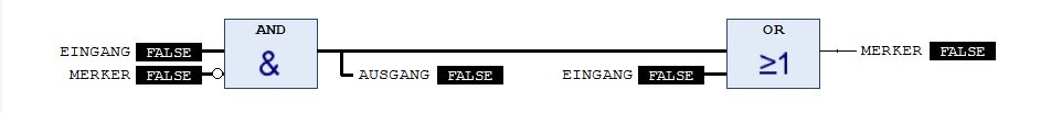

Ich würde gerne das Thema nochmals aufgreifen, da ich nun auch über diese Aufgabe gestolpert bin.
Meine Frage richtet sich allerdings an die nur beiläufig erwähnte Aufgabe, aber im selben Zusammenhang:
17.2.1 Lösung nach IEC
Zeichnen Sie den Funktionsplan des Programms "Positive Flanke" in der IEC-Funktionsbausteinsprache FBS.
Ich mein, ich weiß was ein FUP is, die Frage ist nur, welchen wollen die da haben? Mein FUP für Codesys sieht anders aus als für S7.
Danke

Ah okay, das hilft mir schon mal.
Leider stand in der Aufgabenstellung, dass man den Baustein R_trig nicht verwenden darf, es wird also nach einer anderen Möglichkeit gesucht :-(

Also nochmal:
Eine positive Flanke liegt vor, wenn ein Signal in diesem Zyklus HIGH ist und im letzten Zyklus LOW war.
Man muss also beide Zustände prüfen, um zu erkennen, ob eine Flanke vorliegt, und nach dieser Prüfung den Jetzt-Zustand an den Speicher #Vorher für die Verwendung im nächsten Zyklus übergeben.
Ich zeig das mal in AWL, weil das vom Handy aus leichter ist:
U  #Signal
UN #Vorher
=  #Positive_Flanke
U  #Signal
=  #Vorher
Das sollte sich in jeder SPS-Sprache erstellen lassen. Und daraus ergibt sich auch, warum der Flankenmerker #Vorher unbedingt statisch oder global definiert sein muss.
Die negative Flanke bekommst Du dann hoffentlich allein hin

Leider verstehe ich immer noch nicht welches Bildchen die da jetzt haben wollen.. "Lösung nach IEC"... IEC ist ja eine Norm, Step7 arbeitet doch nach dieser Norm, muss ich also den FUP hinschreiben den ich in Simatic erstellt habe? Ich komme da mit FUP und FBS etwas durcheinander.. Mein Problem ist, dass ich die Funktion zwar verstehe, aber eben nicht was da jetzt genau verlangt ist..
Ein (bzw. 2) UND sollte doch in jeder Sprache einfach zu finden sein, oder?
Ich hab ja den FUP eh da.. Programm läuft ja auch in Codesys.. ich weiß nur nicht ob die auch genau das in der Aufgabe verlangen.. FBS ist ja nicht gleich FUP

Zu FBS vs. FUP: Es ist zwar im Prinzip nicht dasselbe, aber auf der Ebene von einem "Und" und einer Zuweisung doch quasi identisch.

Aber nochmal zur Aufgabe:
Wie sieht denn die Lösung aus der "Lösung nach IEC"?
Bei Codesys habe ich die Aufgabe mit 2 UND gattern gelöst, bei Step 7 mit zwei Netzwerken. Im prinzip dasselbe, aber was konkret muss man da jetzt hinschreiben?

Erster Zyklus: Eingang war 0, nun folgt ein 1 Signal auf den Eingang und der Ausgang wird 1. Nach einer gewissen Zeit wird der Ausgang wieder 0 da der Eingang 1 war. Das Ganze beginnt von vorne wenn ich den Eingang wieder Nulle und dann wieder ein Signal drauf geb, stimmt das in etwa so?

Eine Flankenauswertung gibt ein Signal immer nur genau einen Zyklus lang aus. Das wird immer dann genutzt, wenn in Abhängigkeit des Zustandes, auf den das Signal einwirkt, unterschiedliche Aktionen ausgelöst werden sollen.
Prominentes Beispiel -> der Stromstossschalter!
Ist der Ausgang aus, soll mit dem Eingang eingeschaltet werden. Ist der Ausgang jedoch an, soll dieser ausgeschaltet werden.
Würde man jetzt das Eingangssignal ohne Flankenauswertung weitergeben, hätte man ein schönes Blinklicht (solange der Eingang aktiv ist), da sich der Zustand des Ausgangs in jedem Zyklus ändern würde und somit im nächsten Zyklus eine andere (gegenteilige) Aktion hervorruft.
Durch das Verwenden der Flankenauswertung wird jedoch nur genau eine Aktion ausgelöst, da die Flanke das Signal nicht länger weitergibt.
Der Taster muss erst wieder losgelassen und erneut gedrückt werden, bevor dann wieder genau eine Aktion ausgelöst wird.
Jetzt haben leider nicht alle SPS-Typen eine integrierte Flankenauswertung oder andere (z.B. die S7-200) nutzen fest vorgegebene Flankenmerker, so dass man diese nicht in mehrfach verwendeten Bausteinen benutzen kann. Daher soll diese Übung sicherlich verdeutlichen, wie eine Flankenerkennung im Hintergrund arbeitet und wie man sich diese notfalls selbst erstellen kann.
Konkret kann ich Dir das Ergebnis für Deinen Fall leider nicht zeigen (hab' kein FBS). Aber Du kannst ja auch einen Screenshot Deiner Lösung posten und es wird dann hier entsprechend geprüft.
