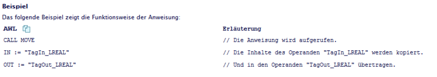

Kann mir jemand aber den Move Baustein im Bild erklären und die positive Flanke .
Bei der positives Flanke wird ja eine Signaländerung gespeichert.Diese wird ja benutzt um die Waage zu reseten?

Der Move kopiert einfach nur einen Wert in einen anderen, sofern EN true ist. Und da EN über eine Flanke gesetzt wird, wird der Wert nur einmal bei Auslösen des Druckschalters kopiert.

der MOVE Befehl kopiert den Wert am Eingang IN in den Wert am Ausgang OUT immer dann, wenn EN = true ist. Auf deine Aufgabe bezogen bedeutet das, dass das aktuelle Gewicht zwischengespeichert wird, sobald der Druckschalter auslöst.

Zu einem ZeitPunkt, wenn die leere Lore auf der Waage steht, soll ihr Gewicht gemessen und abgespeichert werden, um das Gewicht der Lore wieder herausrechnen zu können, wenn die Waage später nur noch die Summe aus dem Gewicht der Lore plus dem Gewicht der aktuellen Ladung liefern kann.

Dieser ZeitPunkt bzw. die Flanke des Einschaltens wird aus der "Beobachtung" des MotorSignals abgeleitet. Im Moment des Einschaltens wechselt das Signal von low zu high. Genau das ist die positive Flanke des überwachten Signals. Der Ausgang der FlankenErkennung steht nur einen einzigen SPS-Zyklus lang auf high und mit diesem Impuls wird der MOVE einmalig *) veranlasst, das aktuelle Gewicht als LeerGewicht im MD204 abzuspeichern.
*) "Einmalig" bedeutet natürlich nur, dass der nächste Impuls bei der nächsten positiven Flanke des Signals, also beim nächsten Starten des Motors M2 wieder auftreten wird. Bis es aber irgendwann so weit ist, bleibt der Ausgang der FlankenErkennung auf low und der MOVE tut solange gar nichts.

Nein. Der Ausgang der FlankenAuswertung ist genau 1 Zyklus lang auf high und damit wird nicht eine SignalÄnderung gespeichert, sondern - wie gerade eben schon gesagt - in dem hier gezeigten Beispiels das LeerGewicht der Lore.
Die FlankenErkennung speichert allerdings doch etwas, heimlich, still und leise. Sie speichert den aktuellen Zustand ihres Eingangs .
Die FlankenErkennung benötigt nämlich im nächsten SPS-Zyklus diese Information über den jetzigen Zustand, der im nächsten Zyklus schon der "alte" Zustand sein wird(!), um ihn mit dem dann aktuellen Zustand des Eingangs der FlankenErkennung vergleichen zu können.
In Deinem Beispiel sehe ich M10.5 über der FlankenErkennung. Der Merker, den Du hier mit dieser FlankenErkennung verheiratet hast, ist der Speicher, den diese FlankenErkennung fortan benutzen wird, um sich den Zustand an ihrem Eingang bis zu nächsten Zyklus zu merken.
Du machst mit diesem Merker gar nichts mehr. Vor allem darfst Du ihn nicht anderweitig benutzen/beschreiben. Nicht einmal für eine andere FlankenErkennung!
