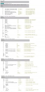

erstmal danke für die Mühe! ;) :)
ja fängt gleich mit NW1 an. Ich weiß nicht warum der die Kommentare nicht hier mit anzeigt... normalerweise ist jeder Merker, Ausgang usw beschriftet... Siehe die Bilder die ich reingestellt habe.
Ja der Titel vom NW2 ist falsch und noch nicht geändert.... das mache ich normalerweise zum schluss wenn das fertig ist bzw kurz zuvor. Das NW2 ist mein Problem... mit den Timern, wie schon geschrieben. Soll (schreibe jetzt mal ein Beispiel):

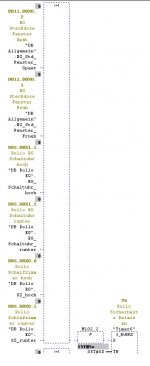

16:00 Uhr soll das Rollo runtergehen. Aber bevor das Relais vom Motor angeht soll 5s vorher die Spannung vom manuellen Schalter weg sein. Dies ist das Relais "+UV1/1K9" wie ich auch schon gezeichnet habe, die Schalter sind an dem Relais am Öffner und soll denn halt schon 5s vorher die Spannung wegnehmen...
"Rollo_Sicherheit" ist ein Merker. Auf den beiden Bilder sind die Kommentare alle drauf ;)
Zwischen den Bildchen und der Quelle hast Du noch ein paar Änderungen eingefügt, richtig?
Ich hab' den FC mal so umgestellt, wie ich es mit Deinen Vorgaben umsetzen würde:

Am Besten speicherst Du Deinen jetzigen Baustein zuerst noch einmal in der von Dir erstellten Quelle, um Deinen Code zu sichern.
Dann fügst Du eine neue leere AWL-Quelle ein und kopierst meinen Code dort rein.
Wenn Du dann auf Übersetzen (Strg+B) gehst, wird der vorhandene Baustein mit dem Code überschrieben.
Je nachdem, welche Quelle Du zuletzt übersetzt, kannst Du so auch einfach zwischen den beiden Varianten hin- und her wechseln.
PS: Getestet hab' ich das nicht. Demzufolge hoffe ich jetzt einfach mal, dass ich dort keinen Denkfehler drin habe. :)
PPS: Den Merker "Rollo_Sicherheit" solltest Du noch durch ein weiteres Bit im "DB Rollo EG" ersetzen.
Habe heute den Code mal eingefügt und habe ihn mal angeschaut, aber noch nicht getest...
Habe den verdacht, das wenn von der Schaltuhr ein ständiges 1 Signal kommt das die Timer wieder und immer wieder durchlaufen oder?:confused:
Mit der Schaltuhr kann ich zwar das 1 Signal begrenzen, wollte aber wenn alles klappt noch eine andere Funktion einfügen.... wo denn die ganze Nacht über ein 1 Signal da wäre....
Ja.
Ich bin von Impulsen ausgegangen, weil sonst ja die anderen Befehle nicht mehr verarbeitet werden können.
(Das war in Deinem ersten Bild so rüber gekommen, weil dort Flanke/SR erst nach dem ODER kam.)
Wenn auch dauerhafte Signale darunter sind, muss vor das SR-Glied noch eine Flanke. Wenn ein Dauersignal die weiteren Startsignale nicht behindern soll, braucht es eine eigene Flankenauswertung (vor dem ODER).
Wäre also gut, wenn Du die Startsignale nochmal klar definierst.
wie gesagt, die Schaltuhren wären kein Problem, aber wollte so machen, wenn es draußen 0°C sind und vom Dämmerungsschalter ein 1 Siganl kommt denn soll es runter gehen...
Nur runtergehen (Impuls am Eingang) oder auch gegenteilige Befehle blockieren (Dauersignal am Reset der Gegenrichtung)?
Hier ein Beispiel mit jeweils gemeinsamer Flanke für die Fahrbefehle:

Für die Flankenmerker hab' ich im "DB Rollo EG" zusätzlich ein Array [1..6] of Bool für die 6 benötigten Flankenmerker FM[x] angelegt.
Die Ansteuerung des Sicherheitsrelais hab' ich auch mal zu einer Alternative geändert.
Es wird immer aktiviert, wenn irgendein Fahrauftrag anliegt und läuft noch etwas nach, wenn alles Fahren erledigt ist.
Das ist sicherer als die eigene Zeitsteuerung fürs Rückstellen.
Außerdem kann das Sicherheitsrelais einfacher zusätzlich aktiviert werden.
In den Code hatte sich die Sicherheit teilweise wieder in die Anforderungen der Fahrbefehle geschlichen, wo sie nicht hingehört. :oops:
K.A. wieso. Bestimmt beim Kopieren was falsch gemacht.
Hab' den Code gerade berichtigt.
PS: Das ist auch im Post#22 schon so. Da hab' ich wohl nicht so auf die Einschaltbedingungen beim WZ geachtet und nur die Sicherheit hinten angehangen.
Du hast ja sicher mehr als zwei Rollläden und vermutlich auch mehr als eine Etage.
Mit Deiner jetzigen Methode musst Du für jeden Rollladen den Code immer wieder einzeln anlegen, was mehr als umständlich ist.
Daher hab' ich Dir mal ein Beispiel erstellt, wie ich sowas normalerweise bei Deinen Voraussetzungen umsetzen würde:
FUNCTION_BLOCK "Sicherheit"
TITLE =Sicherheit
//Sicherheitsrelais schalten und Meldung "Sicherheit" ausgeben
VERSION : 0.1
VAR_INPUT
  Anforderung : BOOL ;    //Anforderung Sicherheitsrelais
  T_Ein : TIME  := T#5S;    //Verzögerung Meldung "Sicherheit"
  T_Aus : TIME  := T#2S;    //Nachlauf Sicherheitsrelais
END_VAR
VAR_OUTPUT
  Relais : BOOL ;
  Sichherheit : BOOL ;
END_VAR
VAR
  TOF_Aus : "TOF";    //Nachlauf Sicherheitsrelais
  TON_Sicher : "TON";    //Verzögerung Ausgabe "Sicherheit"
END_VAR
BEGIN
NETWORK
TITLE =Relais
//Relais "Abschaltung Vorort-Taster" einschalten
//Nachlauf bei Abschaltung der Anforderung
      U     #Anforderung;
      =     L      0.0;
      BLD   103;
      CALL #TOF_Aus (
           IN                       := L      0.0,
           PT                       := #T_Aus,
           Q                        := #Relais);
      NOP   0;
NETWORK
TITLE =Sicherheit
//Meldung "Sicherheit" mit Verzögerung ausgeben
      U     #Anforderung;
      =     L      0.0;
      BLD   103;
      CALL #TON_Sicher (
           IN                       := L      0.0,
           PT                       := #T_Ein,
           Q                        := #Sichherheit);
      NOP   0;
END_FUNCTION_BLOCK
