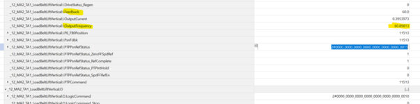

"- was bedeutet "einen Sollwert vorzugeben, dieser ist dann aber 2Hz zu hoch"?"
Wie auf dem angehängten Screenshot zu sehen gebe ich 10Hz vor, die Output Frequenz beträgt jedoch 12,4Hz

Output Frequency ist nicht die Drehzahl des Motors, daß ist zwei Zeilen höher Feedback. Output Frequency ist die Frequenz die der Umrichter ausgibt, um die gewünschte Drehzahl zu erreichen. Wie PePe44 ja schon angemerkt hat ist der Schlupf recht hoch. Unter der Annahme Du arbeitest da gerade mit Drehzahlkontolle. Bei U/f Kennlinie müßtest Du die Ausgangsfrequenz direkt stellen können.

Wie kann dann mein feedback 0,0 anzeigen, während sich der Motor dreht und die OutputFrequency 5Hz anzeigt?
Edit: mir ist aufgefallen, dass AtZeroSpeed aktiv ist solange keine Sollfrequenz vorgegeben ist, ich schätze, dass es damit zusammenhängn könnte... Ich gebe Bescheid sobald ich mehr weiß.
Feedback:
Mtr Vel Fdbk
Motor Velocity Feedback
Estimated or actual motor speed, with feedback. Displayed in Hz or RPM, depending
on the value of P300 [Speed Units
Ohne Feedback keine Anzeige... Der Motor hat kein Feedback.
RPM statt Hz einschalten mit P300.
