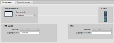

Ein HMI liegt auf der Profinet Schnittstelle. Dann gibt es an der CPU noch zwei weitere, nebeneinanderliegende Ports. Da hab ich testweise jetzt HMI 2 und PG dran gemacht.
Ist dir denn bewusst, dass die Ports unterschiedliche IP haben? Also die nebeneinanderliegenden Ports haben immer die selbe, aber der andere Port hat eine eigene. Die kannst du seperat in der HW Konfig vergeben (Schnittstelle X1 und X2) (siehe Folgeposts)
Wie sieht denn nun die HMI Verbindung im Panel aus? Stehen hier die richtigen IP Adressen drin?
