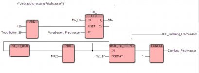

Wie setze ich denn nun Vorgabewerte und Resetwert?
Im Prinzip bräuchte ich ja Zähler CTU und CTD , so wie z.B. im Beispiel Wasserzählung, wo ich die Werte Vorgabe und Reset setzen kann.
Manche Werte muss ich ja auch laden können, wenn sich z.B. die Größe des Kanisters z.B. Chlor ändert. Mal ist die Kanistergröße 5l und manchmal 25l.
So weit funktioniert mein Programm ja auch nur dass ich die Zählwerte behalten muss.
