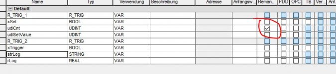

Da haben Du und Deine Entwicklungsumgebung was gemeinsam, die ist auch verwirrt und fragt sich nämlich, wie sie auf ein Bool etwas addieren soll. Ändere den Datentyp von cnt, dann sollte es gehen.So habe die Variablen nun so geschrieben.
cnt BOOl VAR_Output
Zaehleingang BOOL VAR_Input
R_TRIG_1 R-TRIG VAR
bekomme dann die Fehlermeldung
Die mit der Funktion 'ADD' verbundenen Datentypen sind nicht identisch!
bezogen auf
cnt := cnt + 1 ;
bin nun etwas verwirrt
